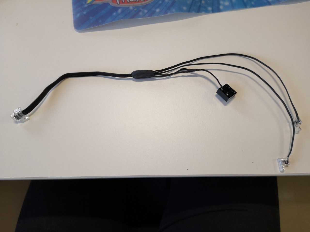

Modifiquei um cabo Powered Up para poder usar motores ou outros dispositivos 9V (ou Power Function, se usarmos um cabo de extensão PF como conversor).
Utilizei um cabo de luzes por 3 motivos:
- sendo um cabo LEGO já traz o mecanismo de Auto-ID e escuso de andar a soldar fios adicionais
- é o mais barato
- a modificação é simples (para quem tiver talento é até reversível)

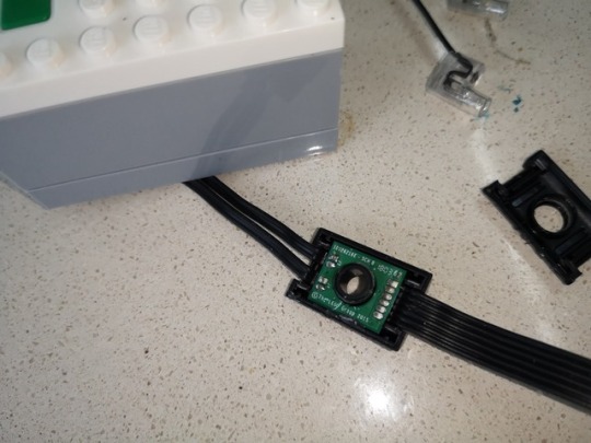

A caixinha do circuito abre-se com facilidade:

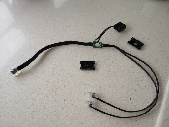

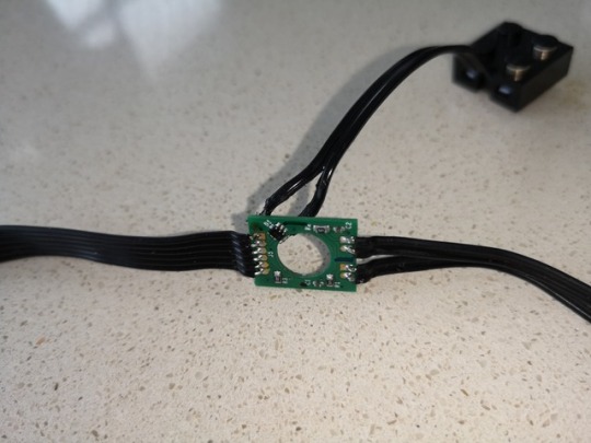

Basta soldar meio cabo 9V aos pinos 1 e 2 (saídas PWM):
A mim interessa-me manter as luzes mas se quiserem podem dessoldar facilmente:
Se quiserem aproveitar a tampa da caixa original basta fazer um pequena cavidade para deixar passar os cabos adicionais. Eu preferi envolver tudo num clone de Sugru que encontrei à venda por cá (supostamente é removível).
Primeira utilização (um WIP que em breve irei apresentar)
Limitações:
- como estou a manter o Auto-ID do cabo de luzes será sempre visto como tal pelos Smart Hub PF2/PUp - aplicações feitas para usar apenas determinados componentes não vão funcionar (abram um ticket  >:D )
- não tentem ligar o motor de 9V RC ao Smart Hub dos comboios... funciona mas terão de usar a muiot baixa rotação para não disparar a proteção internada do Hub
