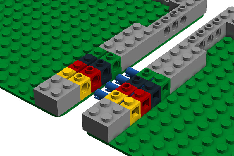

Uma das sugestões apresentadas é esta:
Visualmente muito interessante mas se lerem depois o Powerpoint aquilo é para geeks muito doidos:
https://forum.brickstuff.com/t/y7zgr4/bw2017-power-distribution-through-brick-built-roads
www.brickshelf.com/gallery/pirzyk/MOCs/Lighting/Roads/power_through_brick_built_roads.pptx
Acho que conseguimos fazer melhor mas a ideia do código de cores é interessante.

A minha ideia seria modificar bricks 1x1 Technic de modo a incorporar estas fichas neles (o diâmetro exterior é de 6 mm, 1.1 mm maior do que um furo Technic) e colocar em cada um dos lados de um módulo MILS:
(ver imagem em anexo, com apenas um conector por lado)
