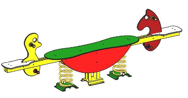

Como utilizei alguns elementos do set City People Pack 60134 lembrei-me que era fácil fazer um parque infantil com movimento:
bastava por aquele último brinquedo a rodar.
Um baloiço ou um balanço também não seriam dificeis:
Havendo interesse, era uma questão de combinarmos um hacatão-cidade, por fórum ou mesmo presencial, juntarmos alguns elementos Technic e tentar algumas ideias pré-discutidas.
